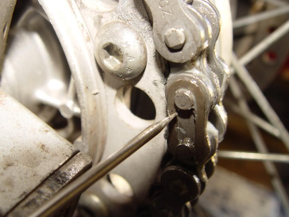

Apesar de saber que as correntes sem emenda sao mais resistentes optei pela troca por uma corrente com emendas. As razoes sao:
1) Facil substituiçao da corrente sem ter de desmontar a balança
2) Custo bem menor, tanto da corrente, como da mao de obra
3) Facilidade de se remover a corrente para limpeza mais acurada e lubrificaçao profunda
4) Versatilidade ( pode-se acrescentar e/ou remover elos), no meu caso, testei uma coroa de 38 dentes e depois voltei a de 40 dentes, sem problemas...
5) Riscos de se comprometer o pino da Balança da moto durante a remoçao para colocar a corrente sem emendas

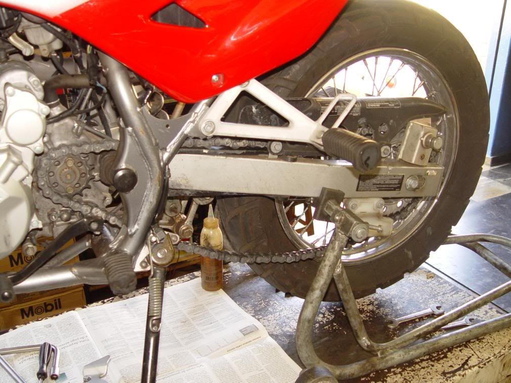

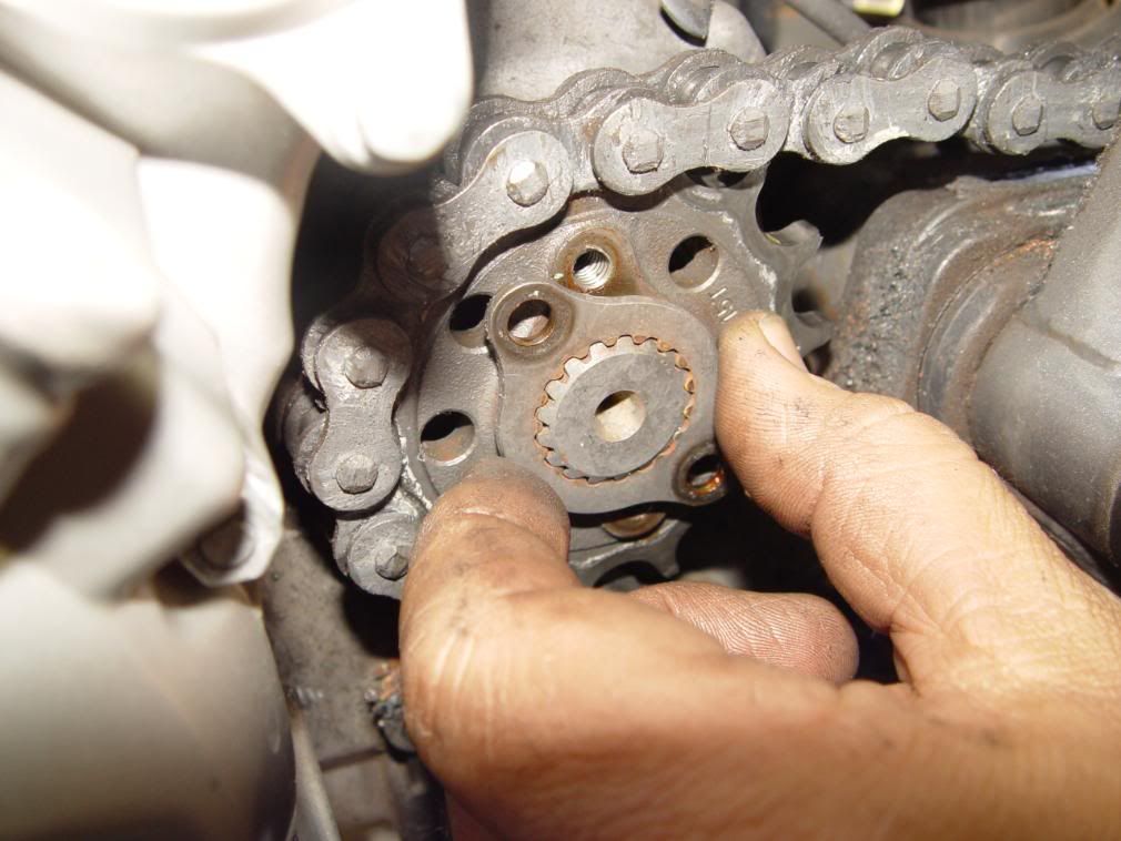

Na foto acima, a moto em neutro foi colocada com a roda suspensa, foi removida a capa do pinhao e constatado que seus dentes estavam envergando..

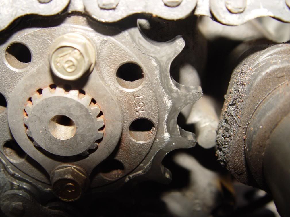

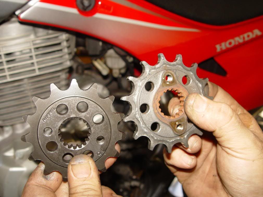

Comparaçao entre o pinhao velho e o novo ( Rifel):
Sao dois parafusos que prendem o pinhao:

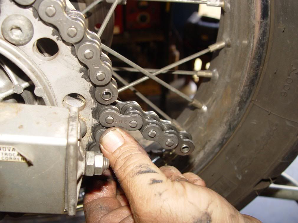

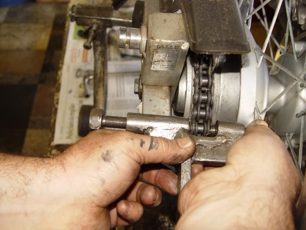

Na traseira foi acoplada uma ferramenta para abrir o elo da corrente :
Corrente aberta em posiçao, neste momento é só encaixar na extremidade de cima da corrente velha a extremidade da corrente nova e ir girando a roda e puxando embaixo a corrente velha. No caso, foram apenas acrescentados dois elos , pois a corrente era nova e eu tinha guardado os elos sobressalentes, cortados quando instalei o disco de 38 dentes da Vaz.
Como voltei para a coroa de 40 dentes ( Nova da Rifel)  tive que adicionar esses elos.
A foto da corrente nova é de quando eu coloquei a coroa de 38 dentes. Nesse caso foi simplesmente conectada ao final da corrente velha cortada...
Usei a corrente da CIC e no saquinho vem os O'rings de borracha e o clipe de travamento , bem como o lubrificante para aplicar dentro do rolete, dos pinos e entre os O'rings...( denominados tambem de aneis de vedaçao de silicone)
A seuir a foto mostrando após rodar a roda puxando a corrente nova ( já ligada a velha temporariamente com um pino) e removendo a corrente velha.
Notem que sobraram dois elos, pois era a coroa de 38 dentes....

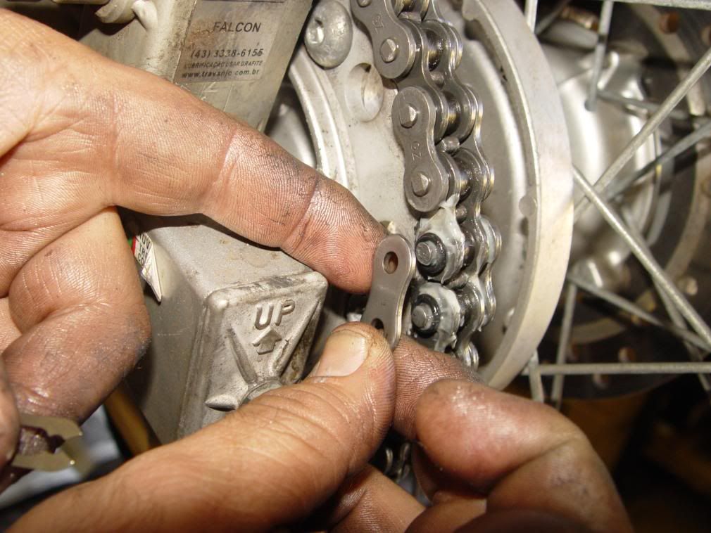

Foram removidos com a ferramenta pra abrir elos e guardadas...
Depois a emenda foi montada ( bem lubrificada internamente)
E finalmente o clipe ( trava) foi colocado no sentido da rodagem, para nao sair caso a corrente esbarre em alguma pedra ou pau. Isso é importantissimo! A parte aberta da trava tem que ficar para baixo quando montada na parte de tras da coroa!!!

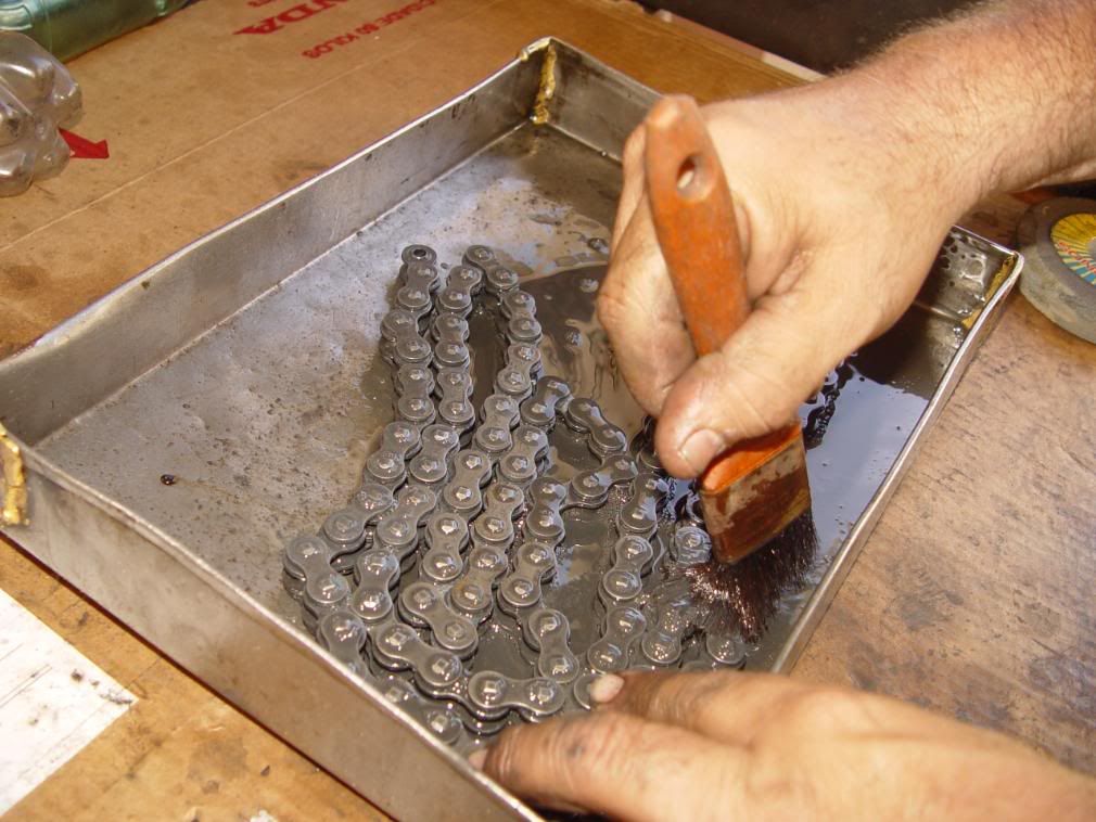

A grande vantagem da corrente com emenda, é essa: Poder remover para limpar totalmente
E uma dica seria fazer uma soluçao de solvente com graxa de lito dissolvida e alcool . Essa soluçao limpa profundamente , é reutilizavel em grande parte, e quando evapora deixa a graxa de litio dentro dos roletes e O'rings... depois de seca a corrente é só aplicar um oleo tipo 90 !
